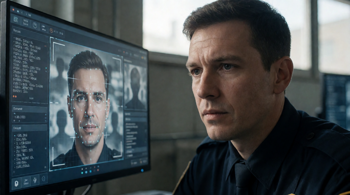

Segurança monitorando tela de reconhecimento facial no controle de acesso

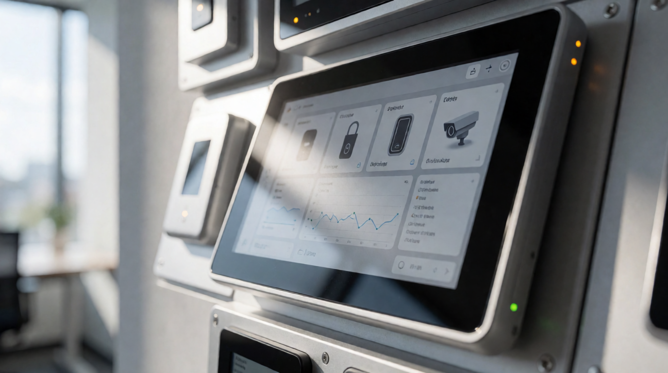

5. Monitoramento contínuo e prevenção de falhas. O maior risco não é o equipamento parar, é a empresa não perceber que ele parou. O Gear Soft monitora a comunicação de cada relógio ou catraca em tempo real, emitindo alertas no dashboard caso um dispositivo fique offline ou apresente lentidão. Dessa forma, a equipe de TI pode agir antes que falhas de coleta gerem retrabalho na folha ou brechas de segurança.
Dashboard monitorando múltiplos dispositivos de controle de acesso
