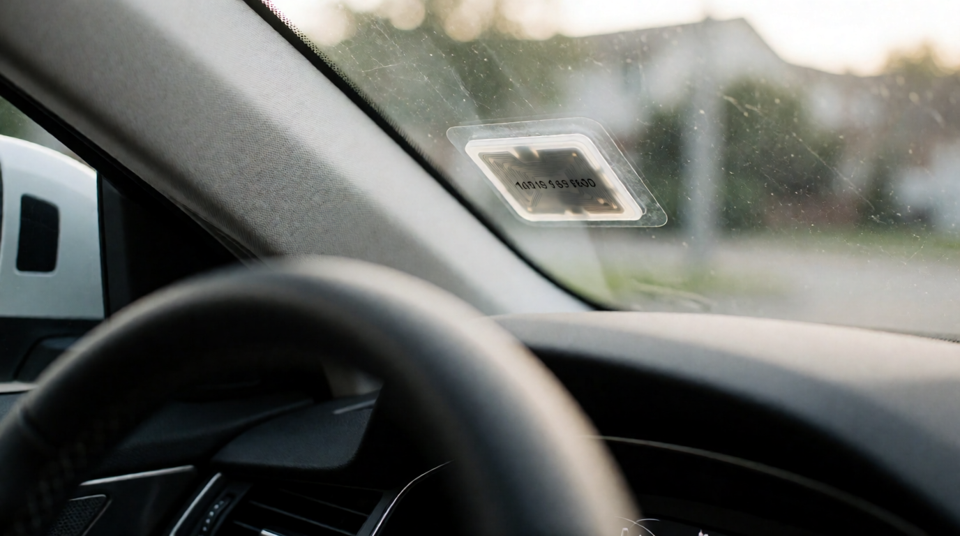

Etiqueta RFID instalada no para-brisa de um veículo para controle de acesso

1. Colocar a tag em local inadequado. A tag deve ser fixada no para-brisa, na parte interna, preferencialmente no canto inferior direito (lado do motorista no Brasil). Evite colar sobre película metalizada, que pode bloquear o sinal.
