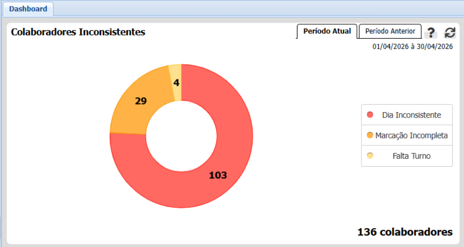

Para mais segurança e agilidade, o Ponto Soft disponibiliza em tempo real em sua dashboard, um gráfico interativo com diversas situações que devem ser avaliadas pelo RH, antes do fechamento. Isto possibilita uma análise de situações pontuais, otimizando o processo de acompanhamento e gestão do ponto:
